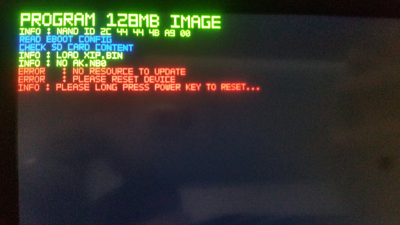

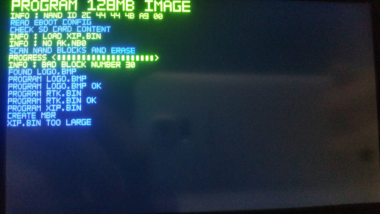

Sâm Ian 19, 2019 6:20 pm
@secuiu
Cu firmware-ul original (ultimul pus de Mio7500LM) pus la dispozitie aici si pe forumul vecin, am reusit resoftarea Navman 5000 si chiar mai mult ... cu ajutorul Mio tools-ului am importat ce mi-ai lasat in folderul Mio Tools, aparatul a devenit Mio 7500 LM cu update verificat ulterior.
Dupa toate astea, vazand ca am acum firmware bun(cel mai sus mentionat) cum sunt al naibi de curios si carcotas ;) , am incercat primul firmware, cel Drive 128 480_272 ,caz in care imaginea pe aparat a ramas ca si mai jos :
l-am lasat in pace multa vreme apoi din buton l-am inchis.
am incercat apoi si cu al doilea firmware, cel din al doilea link, aparatul a ramas cu imaginea de mai jos:
toate aceste doua incercari le facusem stiind ca am firmware-le bun la dispozitie.
Acum cireasa de pe tort :evil: , pun firmwarele sanatos, cel din al treilea link si ...pauza, nu mai porneste rescrierea firmware-lui bun( Mio7500 LM), ramane pe ecran ultima poza postata mai sus, adica aparat momentat mort.
Oare ce s-a modificat de nu vrea rescriere firmware-lui bun ???Multumesc.

#25
Sâm Ian 19, 2019 8:22 pm
formateaza cardul si pune fw din nou , dupa introducerea card se da reset nu se porneste din buton

#26
Sâm Ian 19, 2019 9:56 pm
fiecare încercare de rescriere a fost făcută în prealabil cu formatate microsd, Sdcardformated și reset ...aparat încărcat 100%.

#27
Sâm Ian 19, 2019 10:02 pm
de fiecare data ai aceasi eroare ? plus incearca o formatare full windows

#28
Dum Ian 20, 2019 1:46 pm
Da, am gasit buba ...era la mine, din pacate in mintea mea :oops: .
Oamenii astia @secuiu , @ablbd si multi altii , de mare valoare pentru multe forumuri(stiu ce vorbesc) ne tot spun o gramada de detali necesare flash-uiri aparatelor, dar noi, cei din partea cealalta nu suntem suficienti de atenti la explicatiile lor, in cazul meu pana nu am alimenatat aparatul, fie de la priza fie de la un powerbank, nu se termina secventa de scriere firmware, ramanea ca si in ultima poza de mai sus

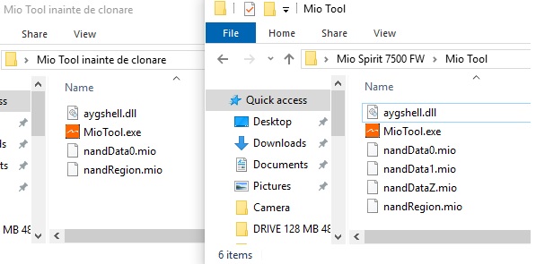

Intrebare:
inainte de import fisiere cu Mio Tools(clonare - necesare pentru Mio7500LM) am facut si un export cu Mio Tools de unde mi-au rezultat numai "nandData0.mio" si "nandRegion.mio" cu scopul de a incerca repunerea de soft original Navman 5000LM - repet numai cu scop educativ, oricum pe aparat va merge un IGoPrimo.
Intrebarea este de ce inainte de clonare, la export, am obtinut numai doua fisiere .mio si la tine in folderul Mio Tools sunt patru, poza mai jos :
Multumesc.

@basile27ro asta voi sti numai daca imi urci fisierele originale navman pentru studiu
-nandData0.mio
nandRegion.mio
ablbd
Mesaje: 166
Membru din: Joi Dec 15, 2016 5:15 pm
Has thanked: 9 ori
Been thanked: 255 ori
RCA 2018
#30
Mie Ian 23, 2019 5:18 am
Pentru ca MioBecker tool scoate doar acele date care sint valide. Trecind de la un rom la altul, anumite zone de date nu au fost initializate (de fabrica), prin urmare sint invalide. Nimic nu te impiedica sa faci import cu toate patru si data viitoare iti va scoate si tie tot patru.
