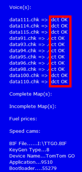

Salut. Am tot incercat sa fac un card cu harti actualizate, nu primesc erori imi da OK atat la voci cat si la harti, dar cand il bag in navigatie, nu-mi vede hartile. Imi zice no maps found. Am urmat pasii de pe prima pagina.
Daca ma poate ajuta cineva, va rog.
Masina este Megane 3 2010.
